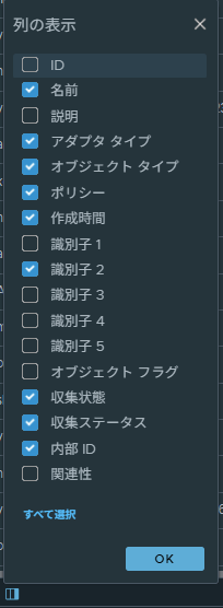

  3. ステータスバーの 列の表示 ボタン(青い列アイコン)をクリックします。
  4. 作成時刻内部 ID収集ステータス 、および 識別子 2 の横にチェックを入れ、以下のように OK をクリックします。
    注: 識別子2には、vCenterアダプタから収集されたオブジェクトの vCenter 管理オブジェクト識別子(MOID)が含まれます。重複オブジェクトが別アダプタで作成された場合は、識別子1~5を使用して、オブジェクトに関する追加の識別情報を特定してください。
  5. 削除する正しいオブジェクトを特定するには、識別子および作成時間、収集状態の各列を確認してください。
