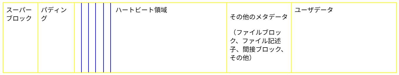

VMFS ボリューム パーティション(実際のサイズとは異なります。)
上記の図を参照すると:
  •  VMFS ボリュームを使用するすべてのホストは、独自のハートビート・スロット(サイズは 1 セクタ)を持ち、上記の通り「ハートビート領域」でそれを更新します。
