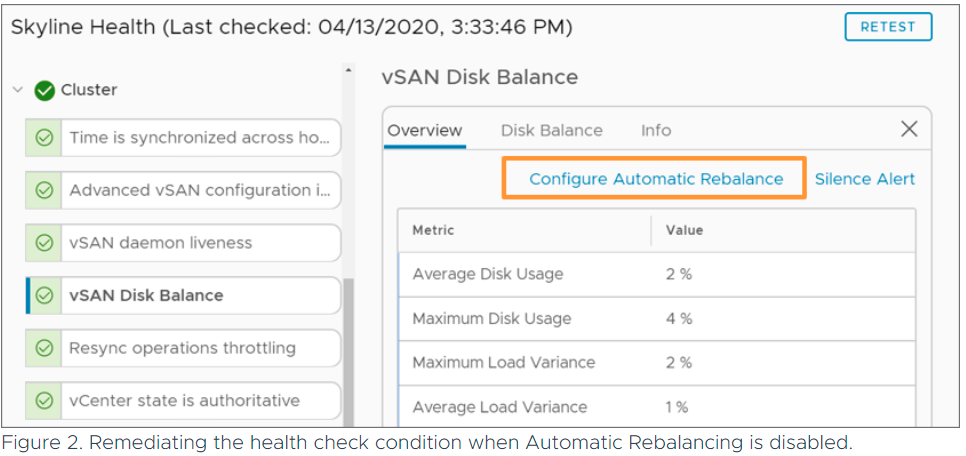

また、vSAN クラスタのディスク使用状況の詳細を確認できる vSAN ディスク バランスの健全性チェックもあります。自動リバランスが有効になっている場合、vSAN は自動的にこの健全性チェックを緑色に維持しようとします。無効になっている場合、この健全性チェックがトリガーされ、管理者は手動でディスクリバランス タスクをトリガーするか、自動リバランスを再度有効にする必要があります。
クラスタ レベルの機能を有効または無効にするトグルは、 図 1 に示すように、vCenter の [構成] > [vSAN] > [サービス] > [詳細オプション] > [自動リバランス]にあります。
推奨事項:  [リバランスしきい値 %] エントリはデフォルト値の 30 のままにしてください。この値を減らすと、再同期トラフィックの量が増加し、機能上の利点がない不要なリバランスが発生する可能性があります。
この新しい機能に対応するために、[vSAN ディスク バランス] 健全性チェックも変更されました。自動リバランスが無効になっているときに、vSAN がしきい値を満たすかそれを超える不均衡を検出すると、図 2 に示すように、自動リバランスを有効にする機能が提供されます。さほど洗練されていなかった手動のリバランス操作は利用できなくなりました。
自動リバランス機能を有効にすると、このバランス調整のヘルス チェック アラームはトリガーされなくなり、リバランス アクティビティが自動的に実行されます。
