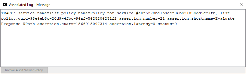

何も変更していない状態では、Add Audit Details アサーションには以下のような内容が含まれます。
TRACE: service.name=${trace.service.name} policy.name=${trace.policy.name} policy.guid=${trace.policy.guid} assertion.number=${trace.assertion.numberstr} assertion.shortname=${trace.assertion.shortname} status=${trace.status}
ご覧のとおり、"service.name", ... "policy.guid", ... などの文字列が含まれておりラベルとして使用されます。これらは説明的な情報ですが、監査結果が読みにくくなります。最後の trace.status は最も重要な情報である可能性があります。出力の例を次に示します。
もっとも関心があるのは、エラー コード (trace.status) とポリシー行番号 (trace.assertion.numberstr) です。しかし、これらはログ監査メッセージの後半に出力されすぐには判別しづらい状態です。

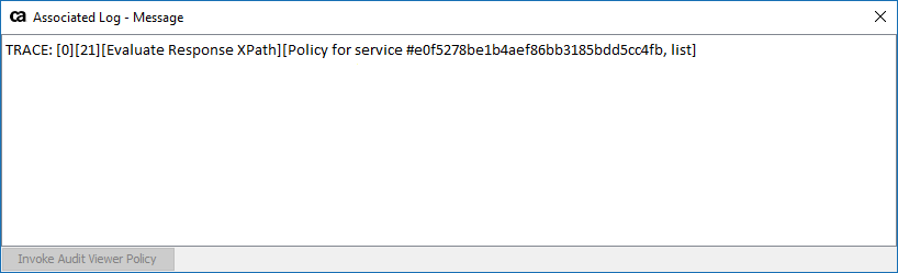

よりシンプルで有益な Audit Detail ログの設定:
一例として次のメッセージを使用して Audit Detail アサーションの内容を置き換えることにより、このメッセージをより判別しやすいものに変更します。
TRACE: [${trace.status}][${trace.assertion.numberstr}][${trace.assertion.shortname}][${trace.policy.name}]
この例では、すべてのラベルを削除し、重要な情報を行の先頭に移動し、4つの変数を [...] 括弧の中に入れました。それぞれ以下の情報が含まれます。
  • 1番目: [${trace.status}] - アサーションがエラーなしで実行された場合は '0'、エラーが発生した場合は > 0。ポリシーによっては、比較などのアサーションが失敗することが予想されます。
  • 2番目: [${trace.assertion.numberstr}] - アサーションの行番号。どの行が実行されたかを正確に示します。
    例えば [3.45] のような内容が表示されている場合は、次のように読み替えてください:サービスの 3 行目はフラグメント(またはカプセル化されたアサーション)です。そのフラグメント(またはカプセル化されたアサーション)内で、ポリシーは 45 行目で失敗しました。
    カプセル化されたアサーションの行番号が表示されない場合は、カプセル化されたアサーションの設定を開き、[Allow debug tracing into backing policy] を有効にします。
  • 3番目: [${trace.assertion.shortname}] - アサーション名
  • 4番目: [${trace.policy.name}] - ポリシー名
新しい出力は次のようになります。
