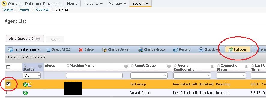

Step 1. エンドポイントサーバーへのファイルのアップロードをエージェントに指示
  1. システム > エージェント > 概要を開きます。
  2. ログを採取したいエージェントを選択します。
  3. エージェントの選択後、「ログのプル」をクリックします。
  4. 「エージェントログ」を選択し、「OK」をクリックします。
    「実行中のタスク」アイコン(再生ボタン付きクリップボード ) が、エージェントの横に表示されます。
    エージェントのログを収集後、このアイコンは消えます。
    Step 2に進む前に、実行中のタスクアイコンが消えるのをお待ちください。

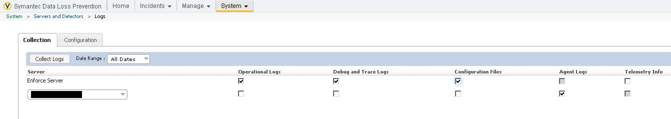

Step 2. エンドポイントサーバーからログを採取
タスクがエンドポイントエージェントに送信された後、以下の手順でエンドポイントサーバーからエンドポイントエージェントログを採取してください。
  1. システム > サーバー > ログ を開きます。
  2. サーバーのドロップダウンリストより、エンドポイントサーバーを選択します。
  3. エージェントログのチェックボックスにチェックを入れ、必要に応じてEnforceサーバーのログにもチェックを入れます。
  4. 「ログの収集」ボタンをクリックします。
「進行中」と「xサーバーからのファイルの受信を待っています」のメッセージがチェックボックスの下に表示されます。
ログファイルが利用可能になると、ログが含まれたzipファイルのダウンロードリンクが表示されます。
