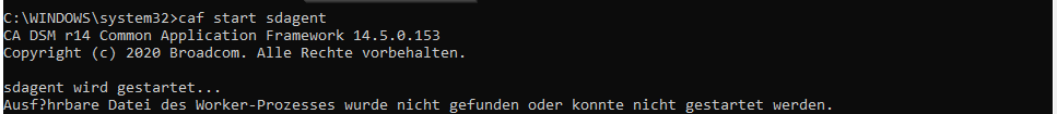

SD jobs sent to Agent are never triggered and, while trying to manually start the SD Agent service on the target machine, it fails with error:
"Worker process executable not found or failed to start"

|ERROR  | CFPlugin::start: --- IDS_PLUGINWORKERFAILEDTOSTART   sdagent (sdagent)  ---
|DETAIL | CFEventLogger::raiseEvent: entered
|INFO   | CFEventLogger::raiseEvent: name: pluginstartfailed (6) arg1: sdagent arg2: Ausführbare Datei des Worker-Prozesses wurde nicht gefunden oder konnte nicht gestartet werden. arg3:
|ERROR  | CFEventLogger::raiseEvent: Plugin sdagent konnte nicht gestartet werden. Grund: Ausführbare Datei des Worker-Prozesses wurde nicht gefunden oder konnte nicht gestartet werden.
Error is translated as "Worker process executable not found or failed to start".
