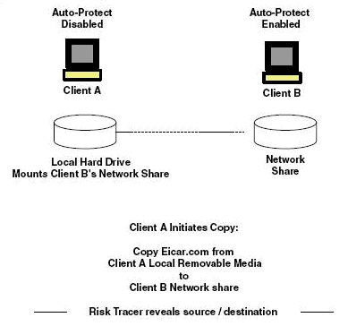

この機能で実験する場合は、eicar.org で入手できるテストウイルスファイル Eicar.com を使います。
リスク追跡をテストするには次の操作をします。
他のクライアント(たとえば、クライアントB) の共有フォルダをマウントしたクライアント (たとえば、クライアントA) でファイルシステム Auto-Protect を無効にします。
Eicar.com が入っているリムーバブルメディアを挿入してそのファイルを他のクライアント(たとえば、クライアントB) 上の共有フォルダにコピーします。
ウイルス通知警告が表示されます。この構成を次の図に示します。
リスク履歴を分析する際は 「EICAR Test String」 という文字を見つけ、そのリスクを右クリックして [プロパティ] を選択すると感染源のコンピュータ名が識別されます。
