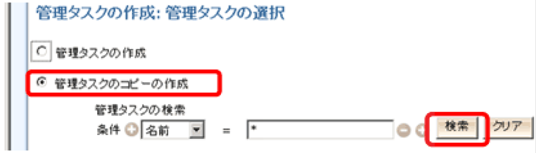

1. Identity Manager Web GUIにログインし、[ロールおよびタスク]タブをクリックし、[管理タスク] > [管理タスクの作成]を選択します。
2. [管理タスクのコピーの作成]をチェックし、[検索]をクリックします。

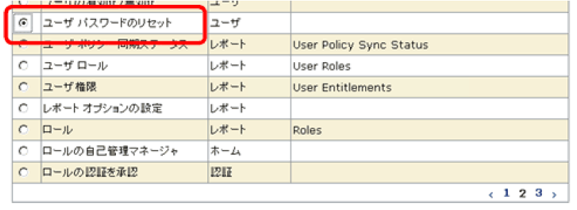

3. 検索結果より[ユーザ パスワードのリセット]をチェックし、[OK]をクリックします。

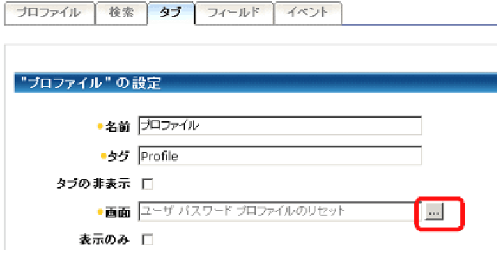

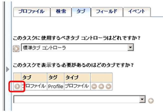

5. [タブ]タブをクリックし、[プロファイル]の横にある⽮印をクリックします。
6. 新しく画⾯を定義するため、[画⾯]の[...]をクリックします。

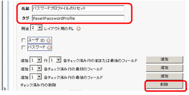

7. [ユーザパスワードプロファイルのリセット]を選択し、[コピー]をクリックします。
8. 新しい画⾯の[名前]に[パスワードプロファイルのリセット」を⼊⼒し、[タグ]に「ResetPasswordProfile」と⼊⼒します。
9. [ユーザID]、[パスワード]以外の属性にチェックし、[削除]をクリックして不必要な属性を削除します。

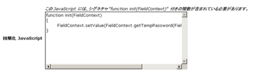

11. [初期化 JavaScript]に以下のJava Scriptを⼊⼒し、[適⽤]をクリックし、[OK]をクリックし、[パスワードプロファイルのリセット]の定義
を終了します。
function init(FieldContext)
FieldContext.setValue(FieldContext.getTempPassword(FieldContext.getUser()));
